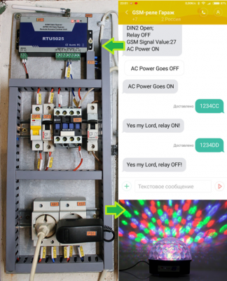

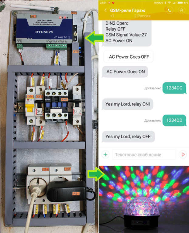

Из собственного «гаражного» творчества.
Управление основано на GSM-контроллере(реле) RTU5025 заказанного на небезызвестном сайте.
Эта коробка позиционируется как «GSM Gate Opener» - звонишь\шлешь-СМС на коробку и если номер есть в списке «ворота» открываются. Понятно, что использовать можно, как угодно.
У аппарата есть еще два дискретных входа, выход на сирену, резервная батарея и уведомления об отрублении\подрублении питания на коробку. В этой версии можно конфигурировать коробку не только с помощью смс как в предыдущей варианте (RTU5015), но и с PC. Правда софт для этого писали Чужие для Хищников… Победить его удалось, спрашивайте кому нужно.

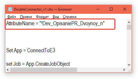

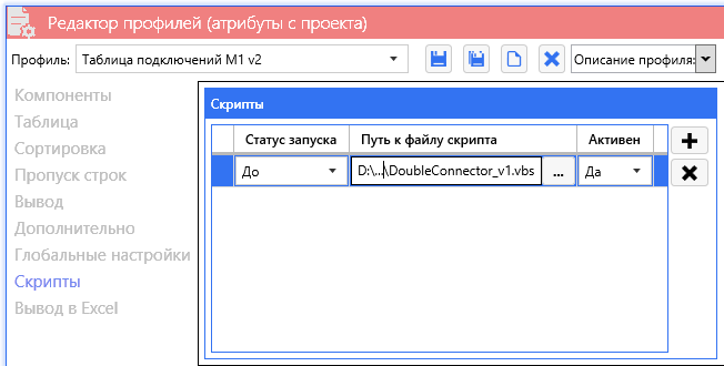

Там же, применённые профили для генераторов отчетов и небольшой скриптик-помощник (DoubleConnector_v1).
Работает скрипт просто: если к изделию типа Соединитель подключено два провода\жилы, то ему добавляется атрибут «Двойной наконечник» со значением «Да» (TRUE).
Имя атрибута можно поменять в первой строчке скрипта, например, в блокноте.
Запускать скрипт можно вручную, но удобней добавить в автозапуск UniTB.

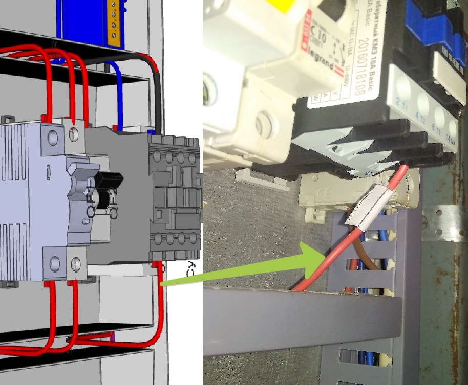

По повод Екубовской трассировки.
На монтаже провода короче расчетной длины на 3см. Можно было конечно на переобжим оставить и затолкать в короба, но мне это было никчему. Оно в принципе предсказуемо, т.к. в модели компоновке Е3, провода\жилы заходят в короб по некой Г-образной кривой сверху короба, а на практике фактически по прямой в бок короба:
