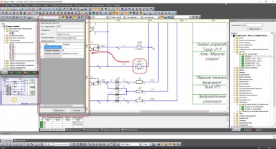

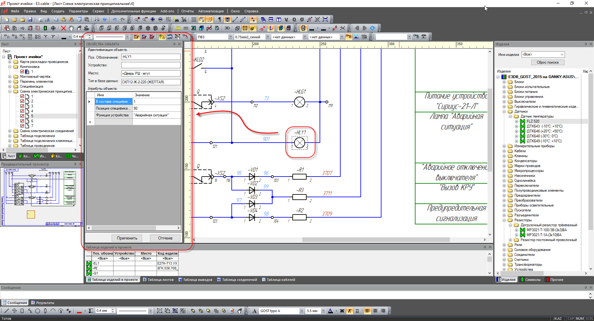

Сообщение danky » 16 июн 2016, 18:30
Окно свойств в E3.series по аналогии с окном свойств AutoCAD
Это специальный плагин для показа или изменения свойств объекта (пока изделия) любого выделенного символа на листе - плагин активно развивается...
Окно свойств.zip
"E3.Video"
(1.57 МБ) 2669 скачиваний
