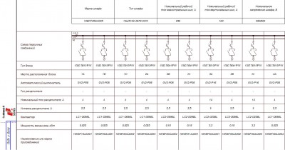

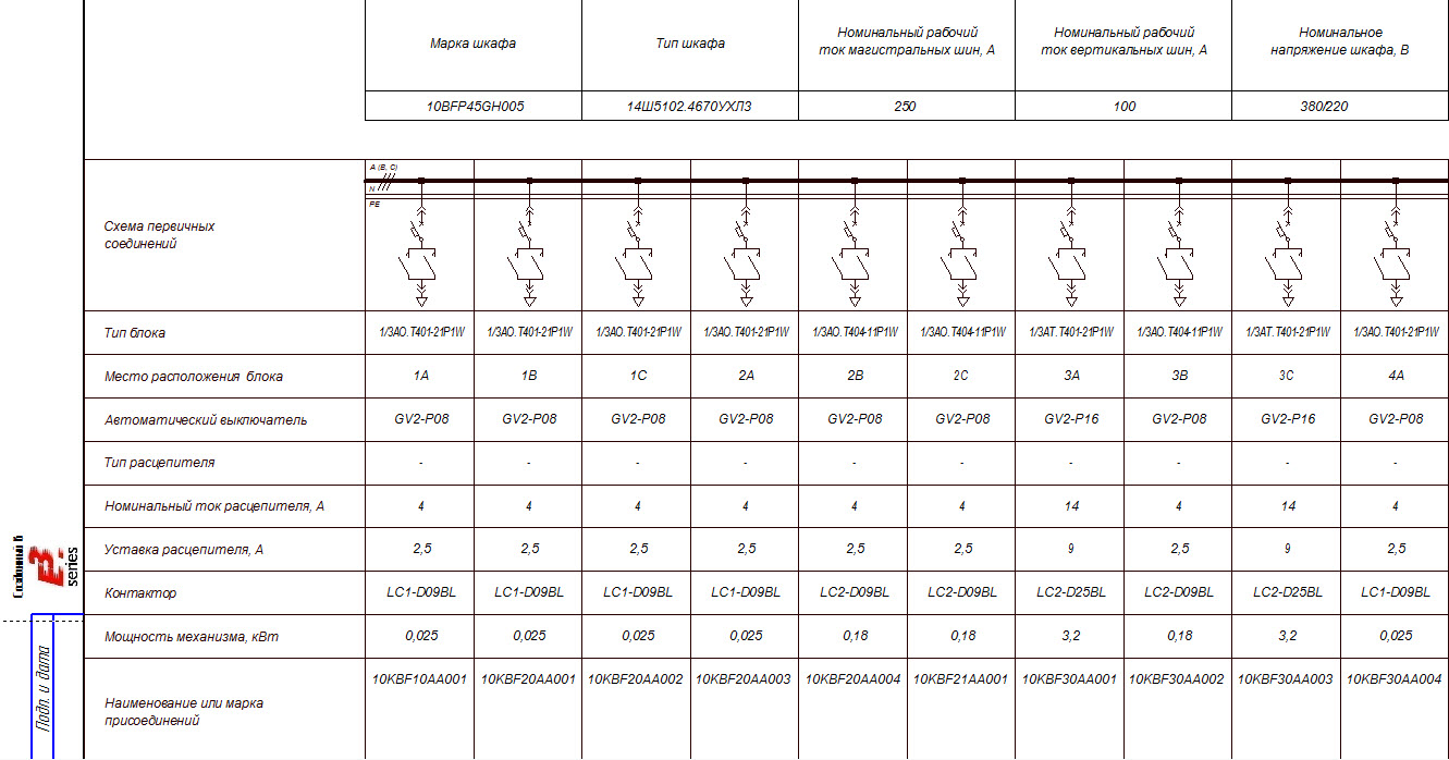

Работа с исходными данными!
Скрипт помогает разместить мощность в шкафах, рассчитывая правильность выполнения действий пользователя.
Затем с лёгкостью подбирает оборудование для каждой нагрузки.
И на выходе получаем задание заводу с возможностью дальнейшего построения схемы подключения шкафов (структурной).
Работа с исходными данными.rar
