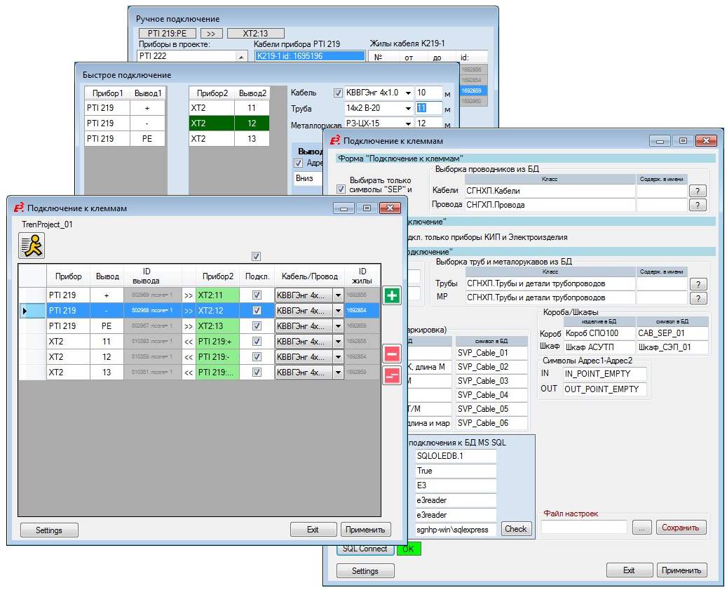

Скрипт по автоматическому созданию схем внешних электрических проводок
При создании проекта под маркой АТХ, примерно 40% всех трудозатрат составляло подключение датчиков полевого кип с операторной, создание схем внешних эл/проводок (СВЭП)
Пример выполняемой схемы: Для этих целей предполагалось использовать приложение написанное для MS Excel, но уж больно не красиво всё это работало, решено было написать что-нибудь по-удобней, с возможностью отрисовки самих схем СВЭП.
Форма по автоматическому созданию схем внешних электрических проводок.
- создаёт схемы СВЭП на основе шаблонов компании (автоматизация до 100% при типовом подключении, до ок. 70-80% для нетипового).
- позволяет в пакетном режиме подключать кабели "изделие1-изделие2".
- удобное подключение кабелей в ручном режиме.
Интерфейс формы:
- основное окно
- окно автоматического создания СВЭП
- окно "ручного подключения"
- настройки Видео по работе программы:
- настройки
- быстрое подключение
- ручное подключение
Интерфейс формы:
- основное окно
- настройки

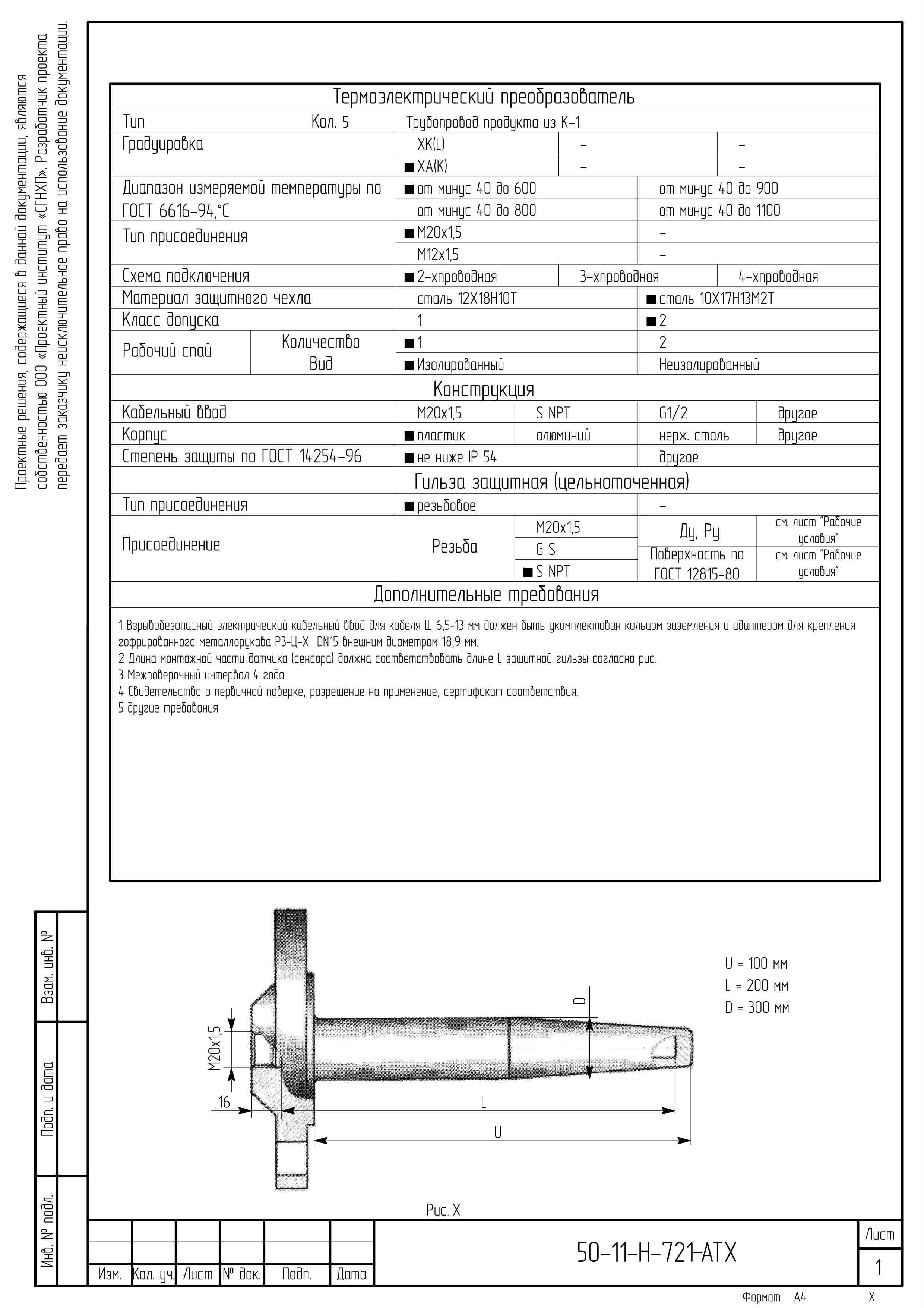

Ещё один примечательный скрипт. Входит в систему по работе с технологическим отделом.
Технологический отдел составляет электронное задание в отдел КИА, на основе задания создаётся проект в автоматическом режиме: проект наполняется приборами и атрибутами.
Далее уже можно формировать опросные листы (ОЛ), с помощью
Скрипта по созданию опросных листов
Форма примечательна тем что нет необходимости изменять её код (в крайнем случае придётся добавить элемент управления и соответсвующим образом его обозвать), если изменятся требования к оформлению ОЛ. Достаточно изменить форматку в БД, и дописать в настройках правила. Звучит довольно просто, но времени по реализации заняло много, и оно того стоило считаю.
Ниже видео работы скрипта и пример полученного ОЛ.

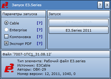

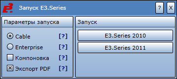

Программа для запуска E3.Series, с предварительным выбором необходимых модулей и версии E3.Series
Эта небольшая утилита предназначена для запуска E3.Series с необходимыми модулями. Например, в нашей организации число лицензий на модуль E3.Panel меньше общего числа лицензий на сам E3.Series, поэтому часто возникали ситуации, когда лицензии заканчивались, хотя фактически они не использовались, а просто занимались другими пользователями. Сначала эту проблему решали путем запуска E3.Series с ярлыка на рабочем столе, но этот способ не позволял контролировать модули при запуске файла проекта. Да и многим, наверное, знакома проблема запуска файла проекта не в той версии E3.Series в которой она была создана, если на компьютере установлено несколько версий E3.Series.
Что программа умеет:
Модуль запуска теперь является частью e3Shell, подробнее в этой теме.
- Автоматически искать установленные версии E3.Series (в заданном диапазоне версий), поиск осуществляется через реестр. В случае обнаружения установленного E3 на форму добавляется кнопка для его запуска.
- Запускать E3.Series с подключением нужных модулей
- Устанавливать ассоциации с файлами e3s, чтобы открывать проекты в нужной версии E3.Series(работает проверка прав доступа к реестру с применением технологии UAC). При открытии файла происходит автоматическое определение минимальной необходимой версии E3.Series - т.е. программа не даст открыть проект в E3.Series 2010, если он создан в E3.Series 2011.
- Поддерживаются горячие клавиши

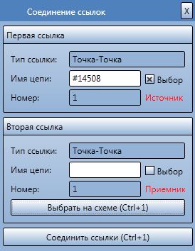

Скрипт для соединения ссылок
Скрипт для быстрого соединения двух ссылок без использования штатных средств E3.Series, ввиду очевидного неудобства при большом количестве ссылок в проекте. Алгоритм работы со скриптом прост:
Реализованы дополнительные проверки:
Особенности реализации: C#.Net, интерфейс - WPF, WinAPI для работы с фокусом окон и подключения к родительскому окну E3.Series (не требуется установленный E3.Dispatcher), запуск окна скрипта в правом нижнем углу рабочей области монитора, на котором запущен E3.Series.
Выдео работы без использования горячих клавиш во вложении. При использвоании на реальном проекте время, затрачиваемое на соединение двух ссылок, обычно составляет 2-5 секунд.
- Выбираете первый символ ссылки и запускаете скрипт (запуск по горячей клавише или с панели)
- После запуска скрипта выбираете второй символ ссылки, а именно ответную часть и нажимаете кнопку в окне скрипта для заполнения соответствующих полей (или по горячей клавише)
- Нажимаете кнопку соединения ссылок (опять же: или горячую клавишу)
- Невозможно соединить ссылки одного типа (Приемник-Приемник, Источник-Источник)
- Невозможно соединить символ ссылки сам с собой
- Естественно есть проверка типа выделенного символа

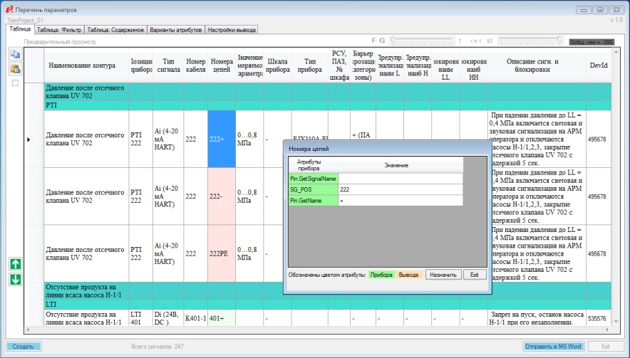

Создание документации в Word
Отделу САПР поставлена задача предусмотреть выпуск текстовой документации (альбом КЖ, перечень параметров АСУ ТП, спецификация АТХ и т.п.) в формате *.doc (*.docx).
Было решено сделать максимально универсальное приложение для выполнения поставленной задачи.
Ниже пример работы формы в режиме выпуска "Перечня параметров АСУ ТП" Выпуск документа значительно ускорился, благодаря работе с атрибутами изделий/пинов/кабелей и т.д. непосредственно из таблицы.
Максимально тонко можно настроить конкретное рабочее место проектировщика, предусмотрены глобальные и локальные настройки создания таблиц (содержание таблиц, сортировка и групировка данных, внешний вид и оформление любого документа и т.д.)
Общее время работы непосредственно в текстовом редакторе (Ms Word) по доводке документа равно нулю.
Видео работы и пример небольшого документа в формате .docx (Ms Word 2010):
