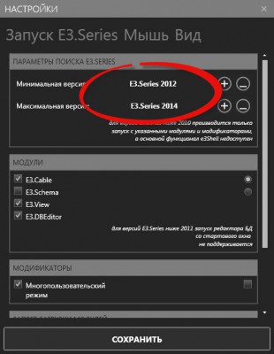

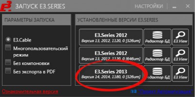

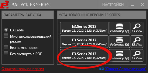

Презентовал E3.series и e3shell на днях, и заметил маленькую ошибку:
при установленных версиях E3.2012 и E3.2014 - на выбор предлагается запустить E3.2012 и E3.2013!
Напомню, что версии E3.series 2013 не будет - сразу будет E3.series 2014.
- Знаток
- Сообщения: 637
- Зарегистрирован: 16 июл 2009, 10:17
- Город: Ростов-на-Дону, Санкт Петербург
Сообщение

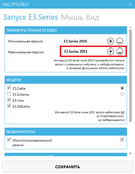

Алексей Бурайкин » 05 июл 2013, 08:06
В настройках устанавливается диапазон поиска установленных версий E3.Series. По-умолчанию верхняя граница установлена в 2013, достаточно изменить одно значение - и 2014 появится в списке (даже без перезапуска e3Shell)
- Администратор
- Сообщения: 1158
- Зарегистрирован: 29 дек 2008, 17:16
- Город: Москва
Сообщение

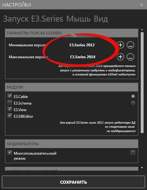

danky » 05 июл 2013, 08:09
так оно и установленно в верхнем значении "
E3.series 2014":
1) E3.series 2013 вообще не должно быть всписке...
2) Даже если поставить минимум 2014 и максимум - то e3shell вообще не видит ни одной версии
3) Даже если установить значение в "E3.series 2015" - то всё равно отображается выбор "E3.2013"

Алексей Бурайкин » 05 июл 2013, 08:14
Я, кажется, догадываюсь почему так =) Они оставили индекс версии 14, но при этом сам екуб стал 2014 =) Надо менять арифметику
