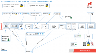

Рабочий процесс показанный на видео (WorkFlow):
Содержание:

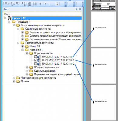

Часть 2
• Построение ФСА (Конструктор ФСА)
• Быстрые переходы Прибор <-> «Подвал»
• Угловой перечень приборов (UniPE)
• Опросные листы в Word (UniOL)
• Перечень закладных конструкций первичных приборов (UniPE)
2_E3i_v219_ProjectA_FSA_CO.avi (3 мин 35 сек)

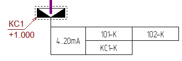

Из не вошедшего в видео:
Потоки\выноски можно строить и для изделий. Для выделенного изделия на листе будет построена таблица со всеми подключенными к нему кабелями.

Проект из вложения (E3i_v219_ProjectA_All.pdf), создан в E3.Series 2017 (Build 18.10) и в нем доступны все сторонние файлы из проекта E3. Что бы их открыть нужно сделать двойной клик по «скрепке».
Во время выполнения проекта часто использовались горячие клавиши, поэтому перечень основных горячих клавиш E3.Series прилагаю.
E3i_v219_ProjectA_WorkFlow.pdf
