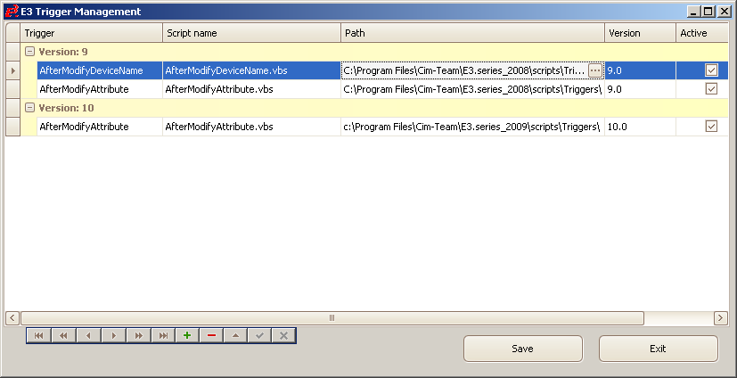

В дистрибутив версии E3.Series 2009 уже включЕн Tools для управления триггерами в системе — E3.TriggerMgmt.

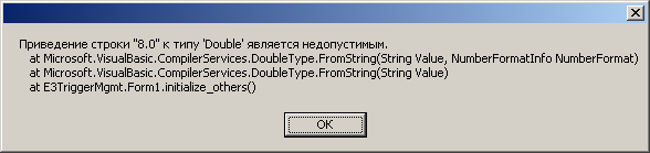

Однако после установки и попытки его запустить вылетает ошибка:

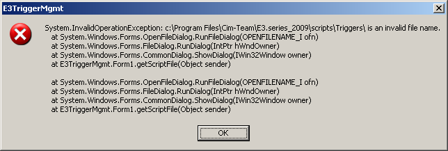

Как и предполагалось, разработчики ориентировались на свои региональные языковые настройки. Если, например, в разделе языковых стандартов (для этого необходимо выполнить команду Пуск -> Настройка -> Панель управления -> Язык и региональные стандарты) изменить язык на "Английский (США)", то эта ошибка не появляется. Понятно, что это не решение проблемы. Появляются и вообще несерьезные ошибки, например, такие в случае, если путь к файлу указан неверно:
В общем, продукт пока еще сыроват, хотя, судя по документации это не первый его релиз.
