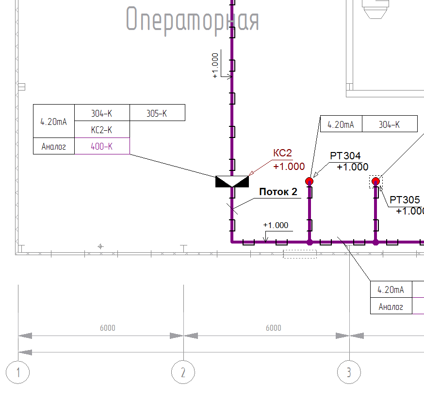

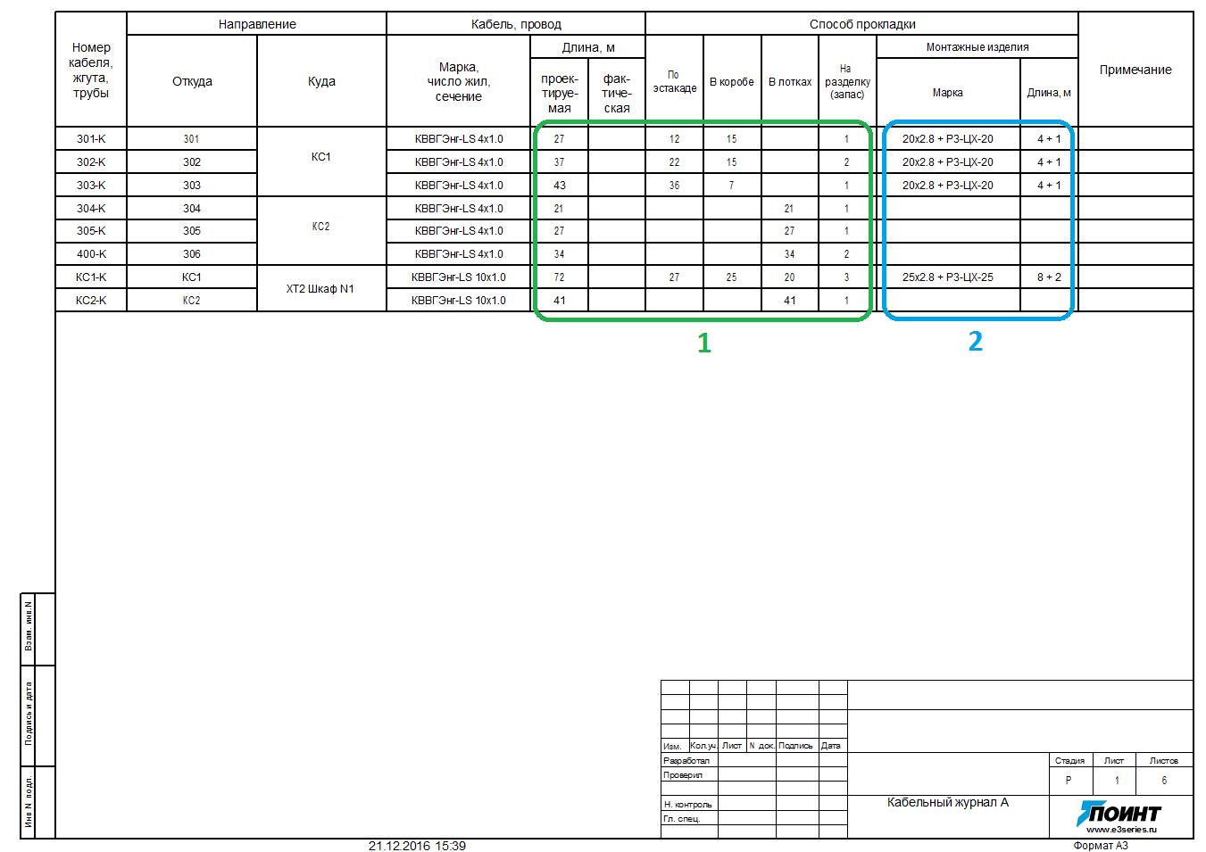

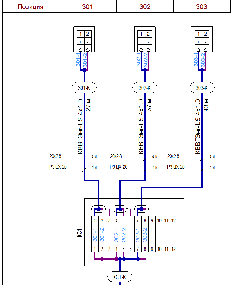

Ещё один вариант Кабельного журнала.
Информация в зоне 1 получена с Плана трасс с помощью приложения CableLayout.
Информация в зоне 2 получена со Схемы Внешних Проводок с помощью «Конструктора СВП» (SchemeOfExternalWirings)
