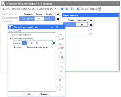

1) Подсчет веса металлопроката: «вес погонного метра» умножается на «длину изделия» и это значение записывается в атрибут (см UniON_ves_metalla.avi), там же показаны настройки профиля.

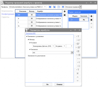

2) Отображение наличия уставок у прибора на P&ID:
На примере блокировки по верхнему уровню (HH) – Если у изделия есть не пустое значение атрибута: «Блокировка. Датчик. (HH)», то записать в атрибут «Отображаемое значение уставки HH» значение «HH». (см UniON_PID_ustavki.avi)
