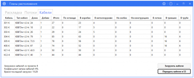

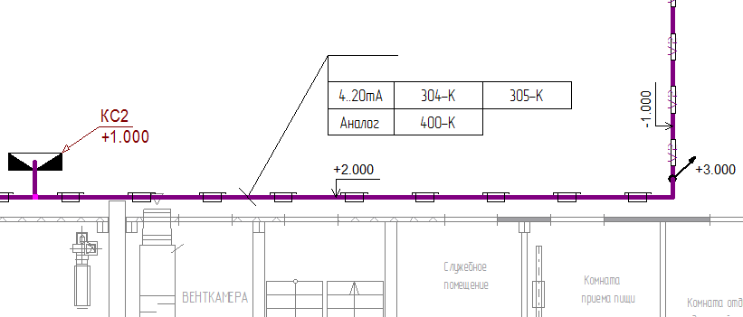

- Заменена кнопка "Применить" на вкладке "Раскладка" кнопкой "Разместить" (шаблон надписи атрибута).
- - Добавлена опция "Добавить "полки" при размещении таблиц потоков согласно ГОСТ 21.408-2013"
- - В таблицу кабелей добавлены столбцы с длинами кабелей для различных способов прокладки

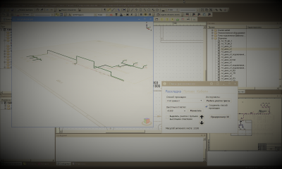

Из секретных лабораторий ПОИНТ
(скоро в новой версии «Планов трасс»)

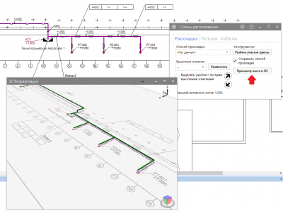

В приложение "Планы расположения" v 0.8.8.5 (ex "CableLayout"),
добавлена "3D Визуализация".
