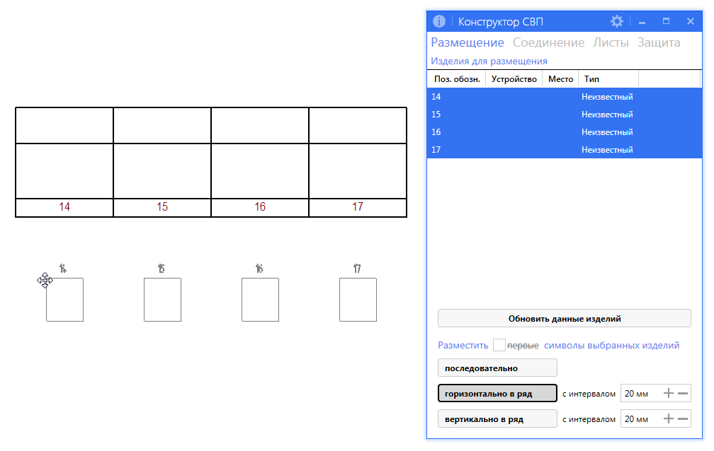

В функционал конструктора СВП добавлен «множитель изделий». Задумывался для быстрого добавления клемм, но работает и с любыми другими изделиями на листе.
Видео во вложении.

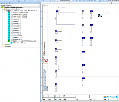

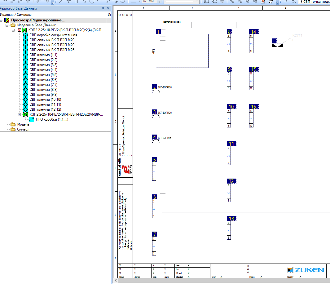

Добрый день Роман,
то что это допускается - да. Многие указывают на СВП сальники\каб. ввода графически на коробках. Реже ещё и тип сальника\ввода подписывают.
Дальше действительно вопрос заказа - отдельными изделиями или комплектно с коробкой. От сюда и реализация изделий в БД E3.Series.
Для примера во вложении внутренности "комплектной" коробки в БД Е3 (по типу коробок ВЭЛАН, когда всё указывается в коде коробки).
Еще пример из проекта клиента с подписанными каб. вводами.
Если не на СВП указывать кб.ввода\сальники, то пожалуй тогда только в Спецификации. Типа "Коробка такая то , в комплекте то-то". И надеяться, что монтажники правильно сопоставят диаметр кабеля и тип сальника :)

Денис Семенов писал(а):Добрый день Роман,
То есть, правильно я понимаю, что в Базе Данных E3.Series можно создать коробку либо прибор, как с кабельным вводом, так и без него. При этом кабельный ввод (или, например, адаптер цанговый или какое-либо другое монтажное изделие) можно создать в Базе Данных E3.Series как отдельное изделие со своим УГО и добавить его на схему?
С уважением,
инженер-конструктор отдела автоматизации процессов
ООО "Промхимпроект" г. Ярославль
Роман Мякунов

Сообщение Денис Семенов » 17 мар 2017, 11:47
Да, всё верно.
Линии соединения на схеме без проблем пройдут по символу сальника.
