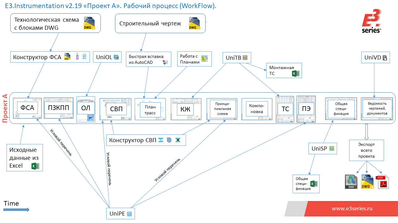

Рабочий процесс показанный на видео (WorkFlow):
Содержание:

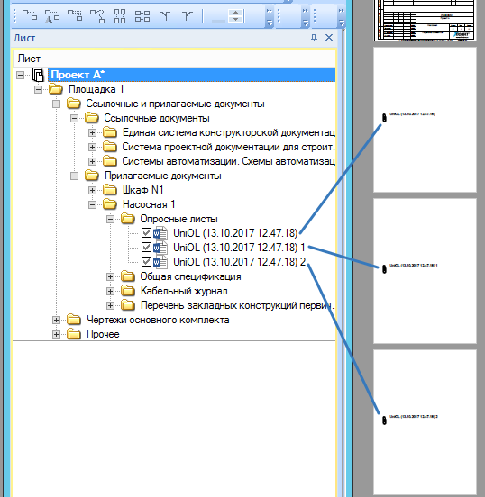

• Быстрые переходы Прибор <-> «Подвал»
• Угловой перечень приборов (UniPE)
• Опросные листы в Word (UniOL)
• Перечень закладных конструкций первичных приборов (UniPE)
