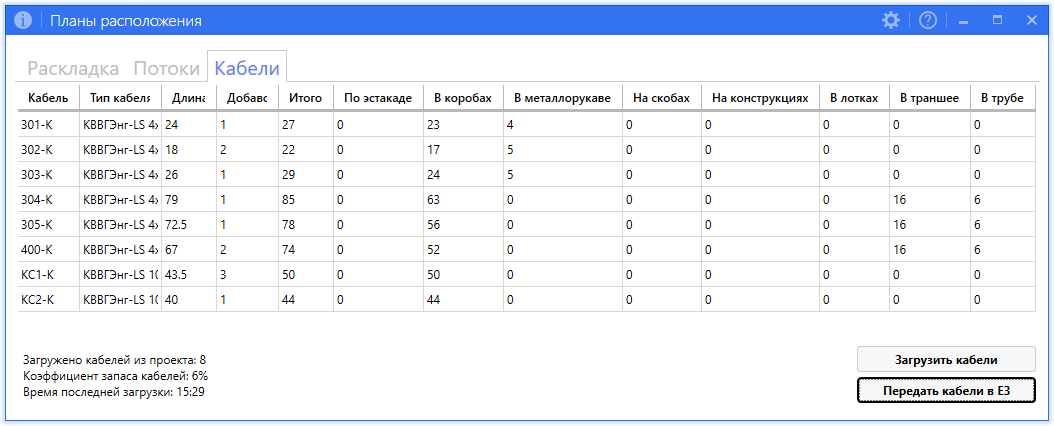

Расчет длин кабельной продукции:
  • - В таблицу кабелей добавлены столбцы с длинами кабелей для различных способов прокладки
    - Учет способов прокладки на вертикальных участках
    - Убрана кнопка "Перетрассировать"

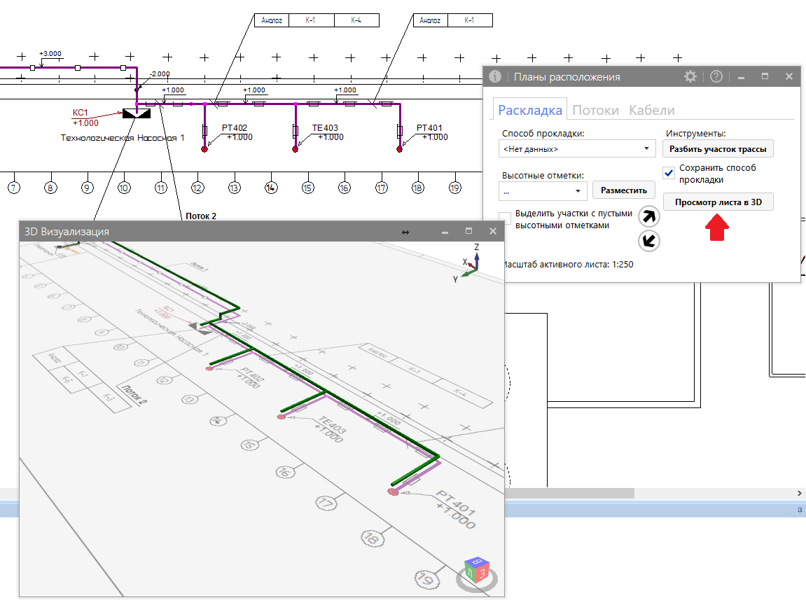

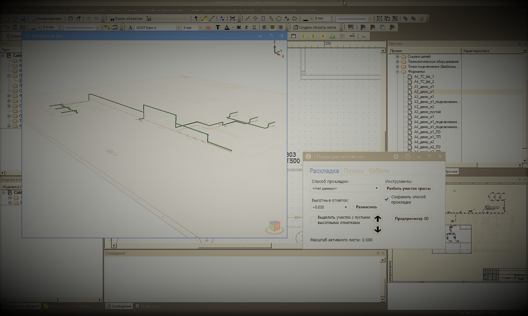

Сообщение Денис Семенов » 19 июн 2017, 16:30
В приложение "Планы расположения" v 0.8.8.5 (ex "CableLayout"),
добавлена "3D Визуализация".
